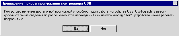

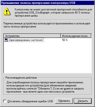

Возникает вопрос, зачем тогда чтение с использованием буфера МК. Дело в том, что не на всех компьютерах есть USB1.1 и установлена ОС на платформе NT, т.е. Windows 2000 и XP, которые обеспечивают нормальную приоритетность процессов и выделения ресурсов процессора. Так как процесс обмена данными идет непрерывно и в реальном режиме времени, то предъявляются повышенные требования к компьютеру (особенно к контроллеру USB шины) и ОС. Для обеспечения максимально частоты дискретизации при потоковом чтении контролер шины USB должен успевать читать по 512 байт данных (EP3) из End Point МК каждую миллисекунду. Причем ОС должна выделить необходимые ресурсы процессу чтения данных, т.е. нормально поддерживать приоритетность процессов и потоков. Если у Вас как минимум Celeron 600, 128M ОЗУ и ОС Windows 2000 или XP, все должно работать на максимальных частотах (проверялось на 3-х машинах) если конечно в это время не запущенно какое-то ресурсоемкое приложение. Если же Ваш компьютер при подключении устройства выдает:
То работать на максимальных частотах дискретизации Вы не сможете, от части из-за медленного компьютера, а от части из-за дешевого контролера, который позволяет создать не дорогой прибор. Тут то и придет на выручку режим чтения данных из буфера микроконтроллера, так как в данном режиме нет зависимости максимальной частоты дискретизации от параметров Вашего компьютера.
